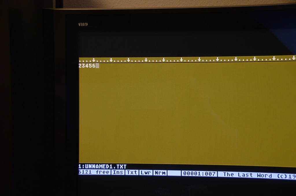

ich habe in meinem XEL ein VBXE verbaut, welches via Scart-Kabel an einen Panasonic-Flachmann angeschlossen ist. Dieser gibt das Bild mit falschen Farben und nach links versetzt wieder: PanaVBXE_1024.jpg Die (nicht angezeigte) "1" oben links bei "23456" liegt zu weit links, das "D" von "D1:" unten rechts ist nicht sichtbar, der Hintergrund sollte eigentlich ATARI-blau sein. Zuerst dachte ich das gekaufte Scartkabel hat eine Macke (eine Farbe kommt nicht durch), aber an meinem kleinen Funai-TFT ist das Bild mit demselben Kabel und Rechner einwandfrei. Lasse ich eine Demo wie NUMEN laufen, tauchen auch alle Grundfarben auf.
Eine Jaguar mit RGB-Kabel läuft an dem Panasonic am selben Eingang problemlos.
Hat jemand eine Idee wo ich da suchen könnte?

Ich habe zwischenzeitlich mit dem an anderer Stelle empfohlenen, 8-adrigen Mikrofonkabel ein eigenes Scart-Kabel angefertigt - damit ist das Bild in Ordnung.
Was mir beim Anfertigen des Kabels aufgefallen ist: für den ersten Probelauf habe ich die Metallschalen des ATARI-Steckers weggelassen und nur den Teil mit den 13 Pins eingesteckt um erst mal zu testen ob´s läuft: Bild OK - Farbe stimmt und nicht nach links verschoben.
Also die Metallteile montiert, Zugentlastung angequetscht, Hülle drüber, eingesteckt... Bild wie oben. 😲
Nach etwas herumsuchen hat sich herausgestellt, das die Abschirmung der Adern (Masse) die Metallteilen des Steckers berührt haben. Sollte eigentlich m.E. keine Rolle spielen, es kommt aber, zumindest mit meinem Setup, zu den oben zu sehenden Effekt.
Also die Abschirmung noch isoliert, jetzt klappt´s auch im 80-Zeichen-Modus mit dem Plasma.
